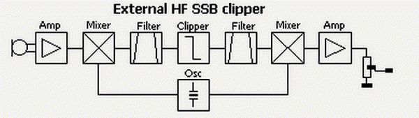

      Francamente non posso dire di essere d'accordo. L'uso intelligente ( sottolineo...) dello speech processor aumenta di parecchio la possibilità di 'bucare' nei pile ups o in condizione di propagazione al limite. Naturalmente serve sia uno speech processor ben progettato e allineato che un operatore in grado di esaltarne i benefici e non solo i difetti derivati da un erroneo settaggio. Personalmente impiego uno speech processore esterno che riesce ad esaltare sia il parlato medio sia la tonalità ( la timbrica...) della mia modulazione. Si tratta di un circuito decisamente elaborato e da mettera a punto con calma e una certa dose di perizia, niente a che vedere con i compressori di dinamica. Questo esclude l'impiego del compressore interno dell'apparato ( che raramente è un vero speech processor...) e facendo un delicato lavoro di messa a punto utilizzando almeno un idoneo ricevitore esterno ( non il monitor dell'apparato ) per evitare quelle emissioni distorte al limite dell'assurdo che spesso si sentono in giro e sopratutto evitando di focalizzare la attenzione sul wattmetro come purtroppo fa la maggior parte dei radioamatori. I rapporti che saltuariamente chiedo a corrispondenti in vena di andare oltre al classico 'fave nane' sono decisamente positivi. Il tutto, senza usare alcuno strumento che non siano le mie orecchie e una certa dose di buon senso. Questa la mia personale esperienza, che risale all'inizio degli anni '70 e che mi ha sempre trovato favorevole all'impiego di questo particolare 'attrezzo'. 73'

          Ciao Godi, non è un equalizzatore e nemmeno un compressore di dinamica semplice. Ho costruito vari tipi di questi giocattolini e so riconoscere la differenza. Nel mio caso si tratta di un circuitino intelligente che dopo aver generato un segnale DSB o SSB attorno ai 60 - 70 kHz, lo 'tosa' dopodichè lo ripulisce con un filtro idoneo prima di amplificarlo per renderlo disponibile all'uso. Se ben allineato permette di avere anche una certa variazione della banda passante audio, che andrebbe allineata in relazione alle caratteristiche della voce dell'operatore, ma sopratutto assicura una effettiva compressione del segnale microfonico evitando di far svolgere un ingrato compito al circuito ALC dell'apparato che in presenza di picchi di modulazione eccessivi ( certe consonanti e vocali etc etc ) rischiano di creare più danno che altro. Non siamo cultori della HI-FI, la banda passante della SSB la conosciamo bene e se lo speech processor viene usato nella giusta maniera e nei momenti in cui può effettivamente contribuire a migliorare l'intensità e la comprensibilità del nostro segnale, perchè no...? Ovvio che per il QSO sui 40 metri la domenica mattina con gli amiconi della ruota l'uso del processor è da escludere, magari a vantaggio del mike da studio D.J. con relativo preamplificatore rigorosamente a valvole dal nome altisonante... 73'
