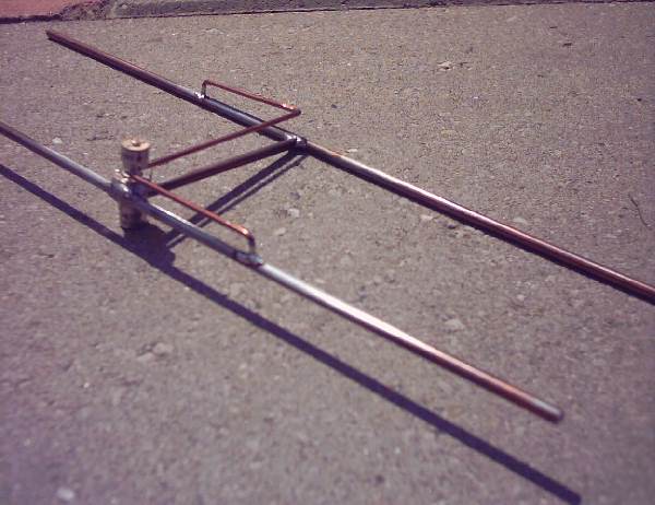

Re: wa7rai RAIBEAM ANTENNAS
Sil,
e' certamente una derivazione della HB9CV ed altre ZL special, W8JK, ecc.
Le peculiarita' sono:
-boom 0.1 lambda (anziche' 0.125)
-linea di ritardo in coax, che mantiene l'impedenza caratteristica ai punti di alimentazione
-non e' presente alcun condensatore al punto di alimentazione
Non so se le versioni precedenti furono brevettate, Chuck ha avuto il riconoscimento dell'invenzione, sappiamo di altre scoperte, poi brevettate da terzi.
Comunque, questa soluzione e' efficacie e molto pratica da realizzare anche sulle HF.
Ci vediamo a Montichiari?
73 LEC
