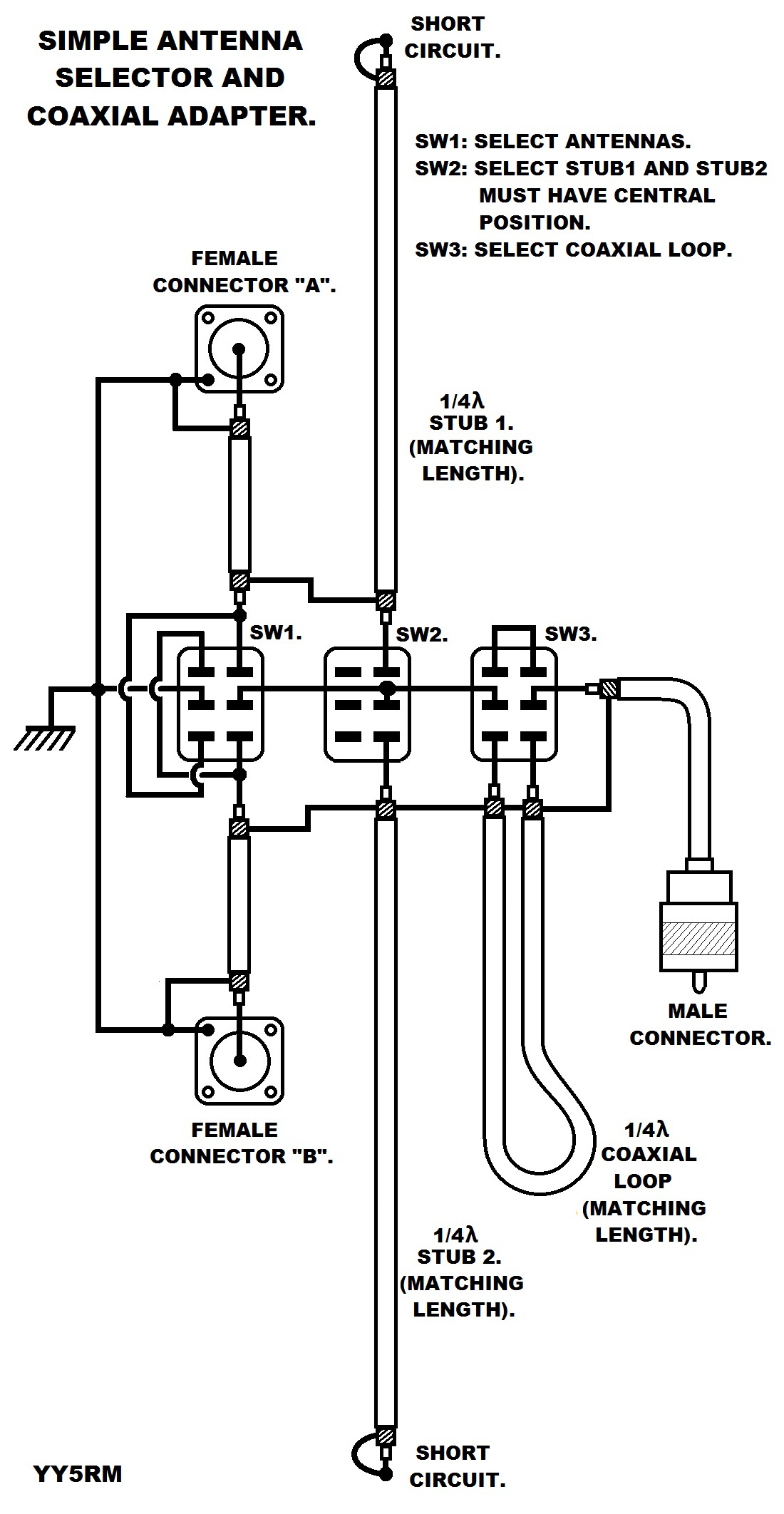

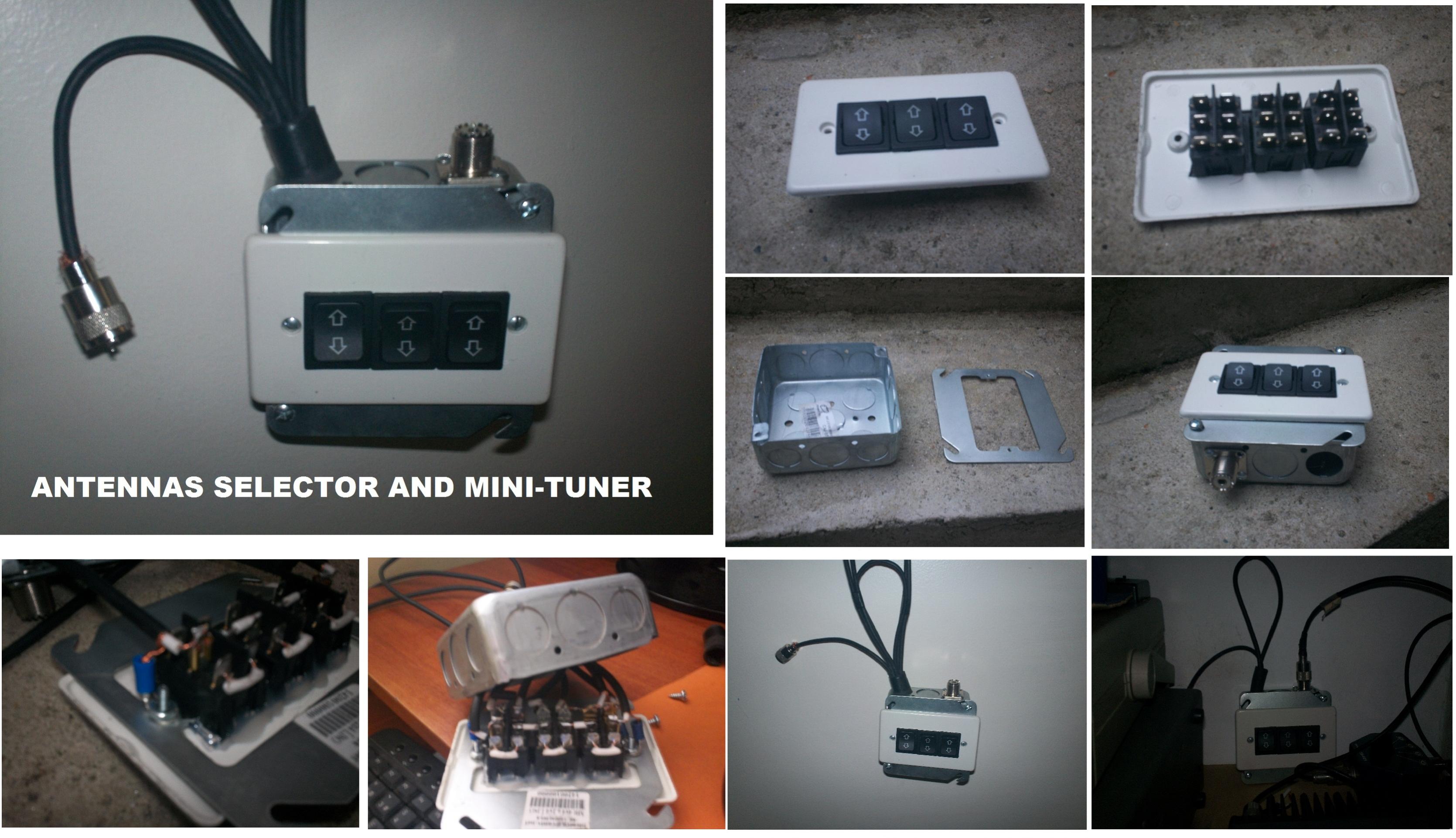

Il selettore-adattatore consente entrambe le configurazioni ( 2 antenne → 1 radio, o 2 radio → 1 antenna ) ed è composto da tre interruttori o quadranti:

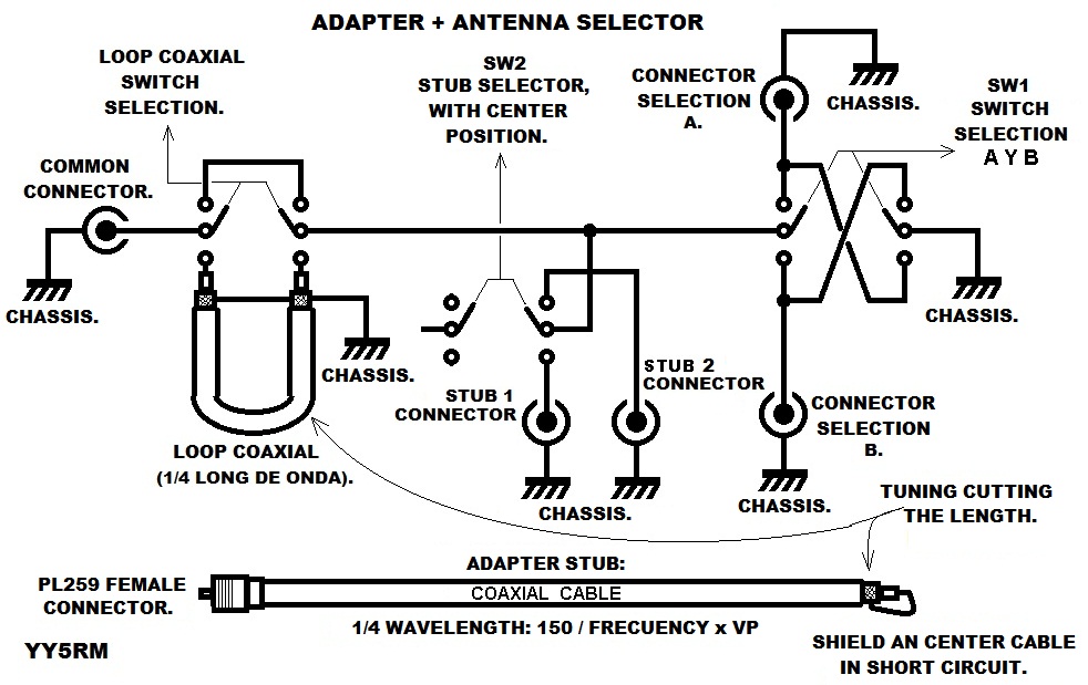

SW1. SELEZIONE INTERRUTTORE: Commuta le due posizioni da selezionare ( Radio o antenne ).
SW3. LOOP SERIE SELECTOR: Serie aggiunto sulla lunghezza della linea ( Massimo 1/4λ ) che produce uno spostamento della frequenza di risonanza ( Pochi Kiliciclos ) generalmente entro le stesse frequenze in banda adiacente. A seconda dello spostamento desiderato, deve tagliare anello serie lunghezza ( Si può avere 50Ω o 75Ω loop ).
SW2. STUB SELECTOR: Aggiunge una sezione di cavo coassiale parallelo alla linea. L'ammissione consente un maggiore spostamento di frequenza e la lunghezza del tronco deve essere calcolata a 1/4λ x VP.
Nota importante quando si inserisce lo stub o gli strumenti nella linea coassiale:
Misura della RF nel quarto radio, per irraggiamento nel cavo coassiale ( Cancellabile ma non del tutto ferriti o RF shock ) è più critico per incorporare attrezzature o dispositivi nella linea coassiale, nello stesso stanza delle radio, questo è il motivo per cui la messa a terra dell'apparecchiatura è suggerita nel caso di utilizzo di Stub o di qualsiasi adattatore tra la linea e il trasmettitore ( Si consiglia inoltre di posizionare il bordo dello stub il più lontano possibile dalla stanza delle radio ).
