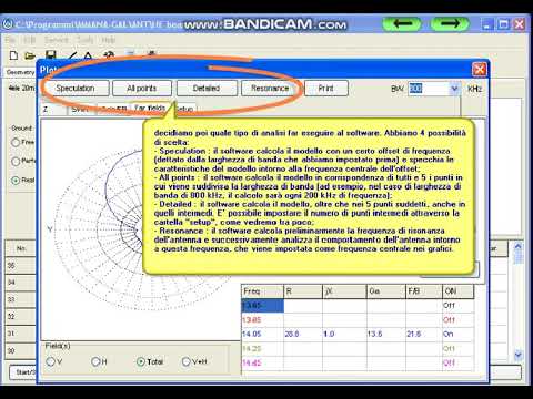

    E' on line il settimo tutorial. Questa volta si approfondisce la conoscenza della funzione "Plots" del software.
    Ricordo che potete rispondere tranquillamente ai miei messaggi contenenti le presentazioni, come se fossero normali messaggi al forum. Se avete suggerimenti, consigli, segnalazione di errori etc da fare, perciò, sentitevi assolutamente liberi di intervenire qui.
