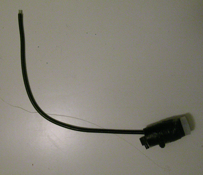

I calcoli richiedevano l'uso di una bobina da 2.2 micro Henry e un condensatore da 35 pF.
La bobina l'ho realizzata con 11 spire di filo smaltato diametro 1.5 mm su un supporto di 23 mm.
Per il condensatore ho usato uno spezzone di cavo coassiale RG 58 che ha una capacita di 97 pF al metro (quindi circa 34 cm.)
Per dare una taratura iniziale alla trappola ho fatto quell' aggeggio che si vede attaccato al MFJ , con 3 spire di filo smaltato .
E qui si vede l' MFJ funzionare da Grip Dip. La taratura di partenza risuona piu' bassa , poi si accorcia MICROMETRICAMENTE lo spezzone di coassiale (attenzione che 1 mm per volta e' TROPPO).
