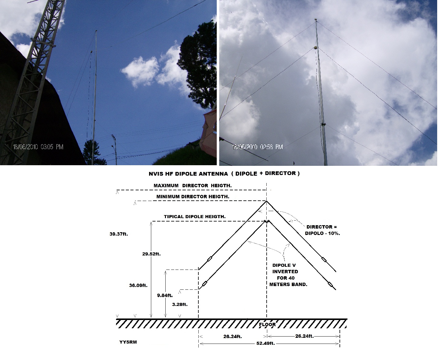

Ciao colleghi, presento un altro dei miei progetti sulle antenne.
Consiste di un'antenna di propagazione NVIS, composta da un dipolo V invertito, più un elemento di direzione che dirige il campo per il cielo.
Le onde riflesse dal terreno indeboliscono o favoriscono la distribuzione della corrente nel dipolo. Aggiungere un elemento direttore sopra detto dipolo, probabilmente aiuterà a dirigere il campo verso l'alto, modificando alcuni effetti prodotti dal terreno. Non posso certificare i miei commenti, sfortunatamente non ho potuto completare gli esperimenti, verificare alcune ipotesi, a causa della scarsa distribuzione del terreno nel mio QTH, dimensioni dell'antenna, inconvenienti con i vicini e tempo libero disponibile per determinare il prototipo finale.
Inizialmente l'antenna è stata progettata per la comunicazione locale e testata in HF 40 metri nel giugno 2010. I rapporti del QSO hanno superato le mie aspettative e a causa di strane situazioni fuori dalla logica, sono riuscito a fare DX eccellente, ricevendo congratulazioni e segnalazioni di segnali non convenzionali.
I tedeschi hanno progettato un'antenna simile, con la differenza che hanno usato un elemento riflettore sotto il dipolo.
Spero che sarà utile per i colleghi esperti e che possono completare gli esperimenti, allo scopo di contribuire con questo progetto alla nostra comunità di radioamatori.
Sono ai tuoi servizi (QRV).
